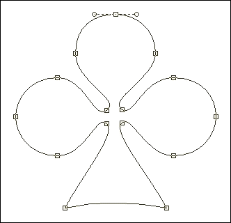

Exemple de tracé vectoriel

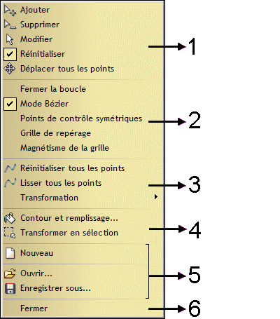

Description du menu contextuel
Vous avez accès, par un clic droit dans l'image, à un menu contextuel.
On ne peut gérer les fonctionnalités du tracé vectoriel que par le menu contextuel. En fonction des différentes étapes du dessin du tracé vectoriel, certaines fonctions du menu contextuel peuvent être inaccessibles (grisées).

Propriétés du menu contextuel
1. Actions sur les points du tracé vectoriel
Fonction [Ajouter]
Elle permet d'ajouter un nouveau point en cliquant à l'endroit désiré. Automatiquement, une ligne droite est tirée avec le dernier point créé. On peut également ajouter un point sur une ligne en cliquant dessus ou à proximité (maximum 7 pixels). Un nouveau point ne peut être créé qu'à une certaine distance du précédent (minimum 12 pixels).
Fonction [Supprimer]
Elle permet de supprimer un point en cliquant dessus. Une ligne est redessinée entre le point précédent et le suivant.
Fonction [Modifier]
Elle permet de modifier l'emplacement d'un point, en maintenant le clic gauche enfoncé sur celui-ci et en déplaçant le curseur. Si la fonction [Mode Bézier] est cochée, on peut courber les lignes de chaque côté du point en manipulant les points de contrôle.
Fonction [Réinitialiser]
Elle permet d'annuler la courbure des lignes de chaque côté d'un point. En cliquant sur celui-ci, les courbes deviennent de simples lignes droites. Cette fonction est active si la fonction [Mode Bézier] est cochée.
Fonction [Déplacer tous les points]
Elle permet de déplacer l'ensemble du tracé, en maintenant le clic gauche enfoncé et en déplaçant le curseur sur l'image.
2. Contrôles particuliers pour modifier le tracé vectoriel
Option [Fermer la boucle]
En décochant cette option, le dernier point créé et le point de départ ne sont pas reliés. L'ajout d'un point se fait derrière le dernier point créé.
En cochant cette option, la boucle est fermée par une ligne droite dessinée entre le dernier point créé et le point de départ. L'ajout d'un point se fait en supprimant cette ligne et en redessinant depuis ce nouveau point deux nouvelles lignes, une vers le dernier point créé et une autre vers le point de départ.
Option [Mode Bézier]
Cette option permet de courber les lignes en utilisant les fonctions [Modifier] ou [Lisser tous les points].
Un double-clic sur un point permet de basculer entre lignes courbées et lignes droites.
Option [Points de contrôle symétriques]
En cochant cette option, les deux points de contrôles qui gèrent le calcul de l'amplitude des courbes agissent simultanément sur les deux lignes.
En décochant cette option, chaque point de contrôle devient indépendant et chaque ligne peut être courbée séparément. Cette option est active si l'option [Mode Bézier] est cochée.
Option [Grille de repérage]
Elle permet d'afficher une grille afin de positionner plus facilement les points du tracé. Attention, la grille doit être paramétrée avant d'utiliser la fonction [Tracé vectoriel].
Reportez-vous au chapitre Personnaliser PhotoFiltre pour avoir une description détaillée des options de la page [Palette d'outils et grille].
Option [Magnétisme de la grille]
En cochant cette option, les points créés ou déplacés se positionnent toujours dans le coin haut et gauche de la cellule de la grille où se trouve le curseur.
3. Traitements sur l'ensemble des points
Fonction [Réinitialiser tous les points]
En exécutant cette fonction, les lignes courbes du tracé sont redressées. Cette fonction est active si la fonction [Mode Bézier] est cochée.
Fonction [Lisser tous les points]
En exécutant cette fonction, PhotoFiltre calcule l'amplitude par défaut des courbes pour chaque ligne du tracé. Cette fonction est active si la fonction [Mode Bézier] est cochée.
Fonctions de transformation
En cliquant le menu [Transformation], on a accès aux fonctions de transformation suivantes :
- Symétrie verticale
- Symétrie horizontale
- Rotation 90° horaire
- Rotation 90° antihoraire
- Rotation 180°
- Transformation paramétrée
Reportez-vous au chapitre Les transformations de calque pour avoir une description détaillée de ces options.
4. Transformation du tracé vectoriel pour l'utilisation dans PhotoFiltre
Fonction [Contour et remplissage]
Cette fonction affiche la fenêtre de paramétrage [Contour et remplissage] pour dessiner un contour ou remplir l'intérieur de celui-ci.
Reportez-vous au chapitre Travailler avec des sélections pour avoir une description détaillée de la fonction Contour et remplissage.
Fonction [Transformer en sélection]
En exécutant cette fonction, le contour du tracé est transformé en sélection vectorielle (pointillé noir) si l'option [Mode Bézier] est décochée ou en sélection de type Baguette magique (pointillé vert) si l'option [Mode Bézier] est cochée.
En exécutant cette fonction, on sort de la fonction [Tracé vectoriel] et on retrouve toutes les fonctionnalités de PhotoFiltre.
5. Gestion du fichier tracé vectoriel
Fonction [Nouveau]
Cette fonction permet à PhotoFiltre d'initialiser un nouveau tracé vectoriel.
Fonction [Ouvrir]
En exécutant cette fonction, on charge un tracé précédemment sauvegardé dans un fichier. PhotoFiltre affiche la boîte de dialogue. Il se positionne par défaut dans le dossier [Paths] et affiche les fichiers de format PFV. Cliquez sur le tracé vectoriel recherché (utiliser l'aperçu) et validez pour fermer la boîte de dialogue et charger le tracé.
Fonction [Enregistrer]
Cette fonction propose de sauvegarder un tracé pour une utilisation future. PhotoFiltre affiche la boîte de dialogue. Il se positionne par défaut dans le dossier [Paths]. Tapez un nouveau nom de fichier et validez.
Les tracés vectoriels sont enregistrés au format PFV (PhotoFiltre Vectorial).
6. Fermeture du tracé vectoriel
Fonction [Fermer]
En exécutant cette fonction, on quitte la fonction [Tracé vectoriel]. Le passage par cette fonction est obligatoire pour accéder de nouveau à toutes les fonctionnalités de PhotoFiltre.
S'il y a eu des modifications sur le tracé vectoriel entre son ouverture et sa fermeture, et pour éviter de perdre tout le travail effectué, une demande de confirmation pour l'enregistrement du tracé est demandée à la fermeture de la fonction [Tracé vectoriel].
L'appui sur la touche [Echap] permet de quitter à tout moment la fonction [Tracé vectoriel]. Une demande de confirmation peut-être demandée pour enregistrer le tracé.

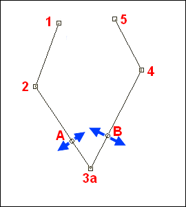

Choisir par un clic de souris le point 3a pour courber les lignes (3a, 2) et (3a, 4).
Si les lignes (3a, 2) et (3a, 4) sont droites, les points de contrôle A et B sont affichés sur les lignes. Les lignes directrices (3a, A) et (3a, B) ont une taille d'environ un tiers de la longueur des lignes droites.
Si les lignes (3a, 2) et (3a, 4) sont courbées, les lignes directrices (3a, A) et (3a, B) sont des tangentes aux courbes.
L'amplitude de la courbure est fonction :
- du déplacement des points de contrôle A ou B
- de l'étirement des lignes directrices (3a, A) ou (3a, B)
- de la position du point 3a par rapport aux points 2 et 4.
La courbure des lignes (3a, 2) et (3a, 4) s'effectue ensemble et de façon symétrique en maintenant le clic enfoncé sur le point de contrôle A ou B et en déplaçant le curseur.

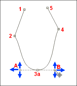

Option [Points de contrôle symétriques] décochée
(voir les vignettes ci-dessus)
En décochant cette option, la courbure se fera de façon dissociée sur chaque ligne grâce au déplacement de son propre point de contrôle.
Le point de contrôle A et la ligne directrice (3a, A) déformeront la ligne (3a, 2).
Le point de contrôle B et la ligne directrice (3a, B) déformeront la ligne (3a, 4).

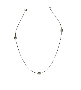

• Courber tous les points du tracé vectoriel
Option [Mode Bézier] cochée
(voir la vignette ci-contre)
En exécutant cette fonction, une courbe est créée sur l'ensemble du tracé vectoriel. Cette courbe est calculée de façon automatique par PhotoFiltre.
