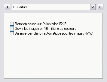

La page [Ouverture]
Cette page permet de déterminer des traitements particuliers à effectuer
à l'ouverture du fichier image.
Propriétés de la page Ouverture
• L'option [Rotation basée sur l'orientation EXIF]
Cette option permet d'appliquer une rotation automatique lors de l'ouverture
de l'image en fonction de l'orientation stockée dans les métadonnées
EXIF. Cette rotation ne sera pas prise en compte lors de l'enregistrement
de l'image en JPEG avec conservation des métadonnées EXIF.
• L'option [Ouvrir les images en 16 millions de couleurs]
Si cette option est cochée, une image en mode couleurs indexées (1 à
8 bits) sera automatiquement ouverte en 16 millions de couleurs (RVB
pour les images sans transparence et RVBA pour les images avec transparence
simple ou complexe). Ceci permet d'activer automatiquement les fonctionnalités
du mode couleurs RVB (filtres, outils de dessin, collage, texte, etc...).
• L'option [Balance des blancs automatique pour les images RAW]
Si cette option est cochée, PhotoFiltre effectue une balance
automatique des blancs lors de l'ouverture des images RAW afin de corriger
l'exposition et les couleurs. Si cette option n'est pas cochée,
aucune correction n'est effectuée (récupération
des données brutes).
Reportez-vous également au chapitre Ouvrir
une image.

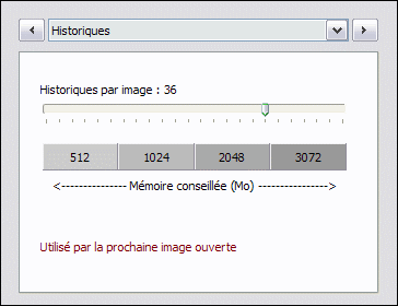

La page [Historiques]
Cette page permet de déterminer le nombre maximum de modifications
(Historiques) qui seront sauvegardées en mémoire par PhotoFiltre
pour une même image. Si le nombre des historiques arrive
à celui indiqué dans la page, et qu'il y a une nouvelle modification,
PhotoFiltre supprime le plus ancien historique pour sauvegarder
le nouveau. Ce paramètre est lié aux commandes [Edition
> Défaire] (ou Ctrl+Z), [Edition > Refaire] (ou Ctrl+Y) et [Edition
> Historiques] (ou Maj+Z).
Propriétés de la page Historiques
• Le paramètre [Historiques par image]
Pour déterminer le nombre d'historiques pour une image, il faut déplacer
le curseur de la réglette de la gauche vers la droite (valeur comprise
entre 2 et 48). La position du curseur donne, dans le cadre situé dessous,
la quantité de mémoire requise pour une utilisation confortable.
Respecter l'avertissement en rouge, pour la prise en compte des modifications.

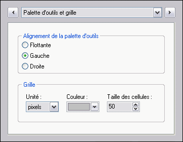

La page [Palette d'outils et grille]
Cette page permet de positionner la palette d'outils à différents endroits
sur l'espace de travail de PhotoFiltre et de déterminer les
paramètres de la grille de repérage.
Propriétés de la page Palette d'outils et grille
• L'option [Alignement de la palette d'outils]
Vous pouvez positionner la palette d'outils dans différents endroits
de l'espace de travail.
PhotoFiltre propose trois options d'alignement.
Flottante
Dans ce mode, vous pouvez positionner la palette d'outils n'importe
où sur votre bureau. Celle-ci sera toujours visible, car elle reste
au-dessus des autres fenêtres de l'application. Pour la déplacer, il
faut positionner le curseur de la souris dans la barre de titre nommé
"Outils" et, en maintenant le bouton gauche enfoncé, déplacez le curseur
vers l'endroit désiré. Sa position sera conservée lors de la prochaine
ouverture de PhotoFiltre.
La croix rouge à droite de la barre de titre permet de masquer la palette
d'outils. Pour la réactiver, il faut cocher la commande [Affichage >
Palette d'outils] (ou CTRL+L).
Gauche
La palette d'outils est ancrée à gauche de l'espace de travail. Elle
prend la forme d'une barre d'outils et il est impossible de la déplacer.
Droite
La palette d'outils est ancrée à droite de l'espace de travail. Elle
• Le groupe [Grille]
Les paramètres ci-dessous seront utilisés par la commande [Affichage
> Grille de repérage].
Le paramètre [Unité]
Ce paramètre indique le type d'unité (pixels, cm ou pouces) à employer
pour générer les cellules de forme carrée de la grille.
Le paramètre [Couleur]
Ce paramètre indique la couleur du filet qui définit le contour des
cellules.
Le paramètre [Taille des cellules]
Ce paramètre indique, pour l'unité en pixels, la taille des cellules
avec une taille maximum de 300 pixels. Pour les unités en cm et en pouces,
ce paramètre est inactif, car la taille est forcée à 1
cm ou à 1 pouce. L'espacement des cellules est alors lié
à la résolution de l'image.

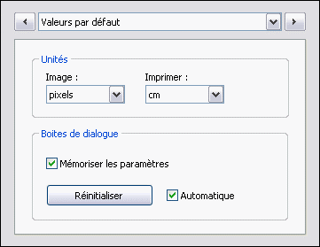

La page [Valeurs par défaut]
Cette page permet de définir des valeurs qui seront reprises par défaut,
dans certaines commandes, au lancement de PhotoFiltre.
Propriétés de la page Valeurs par défaut
• Le groupe [Unités]
Paramètre Image
Les trois choix possibles sont pixels, cm et pouces. On les retrouve
dans les commandes Taille de l'image, Nouveau et Taille de la zone de
travail.
Paramètre Imprimer
Les deux choix possibles sont cm et pouces. On les retrouve dans le
module d'impression.
• Le groupe [Boites de dialogue]
L'option [Mémoriser les paramètres]
Si cette option est activée, PhotoFiltre sauvegarde dans un
fichier l'emplacement et les paramètres saisis dans les fenêtres de
dialogue. Si cette option est désactivée, aucun élément ne sera sauvegardé
(pour le prochain lancement de PhotoFiltre).
Le bouton [Réinitialiser]
L'appui sur ce bouton affiche une demande de [Confirmation]. Si la réponse
est [Oui], le fichier de sauvegarde des paramètres sera supprimé. Un
redémarrage de PhotoFiltre est nécessaire pour effacer les paramètres
restant stockés dans la mémoire du logiciel.

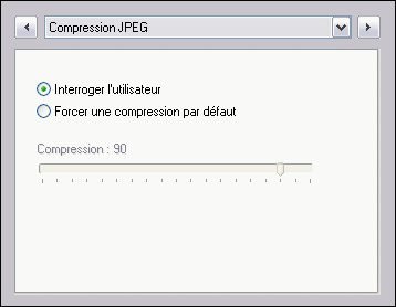

Propriétés de la page Compression JPEG
• L'option [Interroger l'utilisateur]
Avec cette option, c'est l'utilisateur qui choisit le taux de compression.
À la demande de l'enregistrement de l'image, et juste après la
boîte de dialogue Windows d'enregistrement, une fenêtre
s'affiche pour demander le taux de compression à appliquer.
• L'option [Forcer une compression par défaut]
Lorsque cette option est activée, on a accès à la réglette située
en dessous et qui permet de choisir le taux de compression. Par défaut,
il est de 90%. À la demande de l'enregistrement du fichier, et juste
après la boîte de dialogue Windows d'enregistrement, l'image
est enregistrée directement avec le taux choisi.

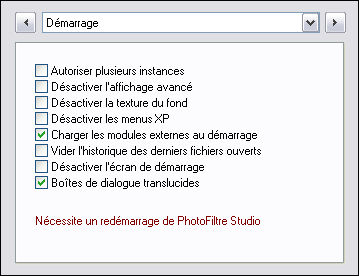

Propriétés de la page Démarrage
• L'option [Autoriser plusieurs instances]
Si la case est décochée, on ne pourra lancer qu'une seule instance de
PhotoFiltre dans le système. Si la case est cochée, on pourra
lancer plusieurs instances de PhotoFiltre dans le système. Cette
option est importante quand vous associez des formats de fichier à
PhotoFiltre.
• L'option [Désactiver l'affichage avancé]
En mode affichage avancé, PhotoFiltre améliore
l'affichage des boutons de la barre d'outils, de la palette d'outils
et de la barre des modules en rajoutant des ombrages et des dégradés.
Il améliore également l'ergonomie des menus déroulants
et contextuels en dessinant une icône correspondant à la
fonction du menu. Ce mode peut poser des problèmes de compatibilité
sur certains systèmes ou bien ralentir l'affichage. PhotoFiltre
offre la possibilité de désactiver ce mode en cochant
la case.
• L'option [Désactiver la texture de fond]
La couleur de la zone de travail de PhotoFiltre est déterminée
par les paramètres d'affichage de Windows. Si la case est décochée,
la zone de travail a l'aspect d'une trame de tissu. Si la case est cochée,
la zone de travail est de couleur unie (standard)
• L'option [Désactiver les menus XP]
PhotoFiltre améliore l'affichage des menus en rajoutant
un dégradé de couleurs et en affichant, en rouge, les
raccourcis clavier. Ce mode est disponible uniquement sous Windows
XP. Pour utiliser l'affichage standard des menus, cocher cette case.
• L'option [Charger les modules externes au démarrage]
Si la case est décochée, les accès aux modules externes PhotoFiltre
et aux modules 8BF sont refusés. Si la case est cochée, les accès
aux modules externes PhotoFiltre et aux modules 8BF sont autorisés.
• L'option [Vider l'historique des derniers fichiers ouverts]
La commande [Fichier > Fichiers récents] permet de connaître les derniers
fichiers ouverts. Le nombre de fichiers visibles est de 12 au maximum.
Si la case est décochée, la liste des fichiers reste visible à chaque
démarrage de PhotoFiltre. Si la case est cochée, la liste des
fichiers sera effacée à chaque démarrage de PhotoFiltre.
• L'option [Désactiver l'écran de démarrage]
Si la case est décochée, PhotoFiltre n'affiche pas au démarrage
l'écran d'accueil (Splashscreen) qui liste différents composants utilisés
(modules externes, filtres 8BF, préférences).
• L'option [Boîtes de dialogue translucides]
Si la case est décochée, les boîtes de dialogue sont opaques. Si la
case est cochée, les boîtes de dialogue sont translucides. Ce mode est
disponible uniquement sous Windows XP et les versions
supérieures.

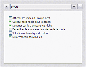

La page [Divers]
Cette page permet également de personnaliser PhotoFiltre
et de lui appliquer certaines propriétés qui sont prises en compte
dès la validation.
Propriétés de la page Divers

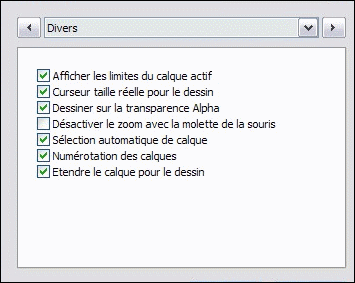

• L'option [Afficher les limites du calque actif]
Cette option permet de visualiser le contour du calque actif. Si cette
case est cochée, le calque actif sera délimité par une ligne en pointillé.
Si cette case est décochée, aucun contour ne sera affiché.
• L'option [Curseurs taille réelle pour le dessin]
Cette option permet d'avoir des curseurs plus précis lors de l'utilisation
des outils de dessin. Si cette case est cochée, les outils de dessin
auront des curseurs de taille et de forme particulière. La forme est
fonction du type d'outil sélectionné. La taille dépend
des dimensions de l'outil et du zoom d'affichage. Si cette case est
décochée, le curseur sera représenté par une croix ou une icône symbolisant
l'outil sélectionné.
• L'option [Dessiner sur la transparence Alpha]
Si cette option est activée, PhotoFiltre modifie la transparence
Alpha du calque lors de l'utilisation des outils de dessin. Dans ce
cas, l'opacité du calque est modifiée en fonction de l'opacité
du dessin et les zones transparentes sont remplacées par des
zones plus ou moins opaques au niveau du tracé. Si cette option
est désactivée, la transparence Alpha n'est pas impactée
par les outils de dessin.
• L'option [Désactiver le zoom avec la molette de la souris]
Le zoom permet une réduction ou un agrandissement de l'affichage de
l'image. Plus, on agrandit une image, plus les pixels sont grossis.
Dans ce cas, on peut les modifier plus facilement. Les valeurs du zoom
vont de 10% à 1600%. Si la case est décochée, la molette de la souris
permet de modifier le zoom (vers l'avant, on réduit, vers l'arrière
on agrandit). Si la case est cochée, la molette de la souris n'a aucun
effet sur le zoom. Dans ce cas, il faut utiliser le zoom présent dans
la barre d'outils.
• L'option [Sélection automatique de calque]
Si cette option est activée, PhotoFiltre rend automatiquement
actif le calque correspondant à la région de l'image cliquée.
Si cette option est désactivée, il faut sélectionner une miniature dans
la barre des calques pour activer le calque désiré.
• L'option [Numérotation des calques]
Si cette option est activée, PhotoFiltre affiche une numérotation
croissante au nom de chaque calque. Cette numérotation part du bas de
la pile des calques vers le haut. Si cette option est désactivée, aucune
numérotation n'est affichée.
• L'option [Etendre le calque pour le dessin]
Si cette option est activée, PhotoFiltre étend automatiquement
le calque, à la taille du fond, lorsque l'on commence à dessiner. Pour
que cette option soit active, l'option [Dessiner sur la transparence
Alpha] doit être cochée.

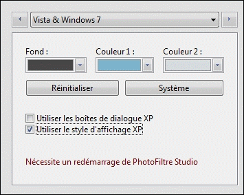

La page [Vista & Windows 7]
Cette page permet de personnaliser l'interface de PhotoFiltre
en appliquant des couleurs personnelles à certains éléments. Elle est
disponible uniquement sur les systèmes ayant les versions Windows
Vista et Windows 7.
Propriétés de la page Vista et Windows 7
• Le paramètre [Fond]
Ce paramètre permet de définir la couleur de l'espace de
travail de PhotoFiltre.
• Le paramètre [Couleur 1]
Ce paramètre permet de définir la couleur de la barre d'outils
de PhotoFiltre.
• Le paramètre [Couleur 2]
Ce paramètre permet de définir la couleur de la palette d'outils
et de la barre des modules externes de PhotoFiltre.
• Le bouton [Réinitialiser]
Ce bouton force les couleurs prédéfinies (gris anthracite,
bleu ciel et bleu gris).
• Le bouton [Système]
Ce bouton permet de récupérer les couleurs par défaut
du système d'exploitation Windows.
(En général, ce sont des dominantes de gris métallisés
utilisées pour les effets 3D)
• L'option [Utiliser les boîtes de dialogue XP]
Cette option permet de forcer les boîtes de dialogue de style XP,
pour visualiser l'aperçu (miniature et information Exif), lors d'une
demande d'ouverture de fichier.
• L'option [Utiliser le style d'affichage XP]
Cette option permet d'afficher l'interface de PhotoFiltre
dans le style XP.
Respectez l'avertissement en rouge, pour la prise en compte des modifications
