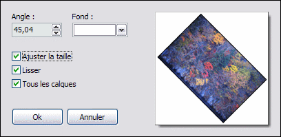

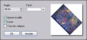

La rotation paramétrée
La rotation paramétrée permet de faire pivoter, d'un angle quelconque,
le calque d'arrière-plan (support) ou tous les calques composant l'image.
Pour effectuer une rotation paramétrée, utilisez le menu [Image > Transformation
> Rotation paramétrée]. PhotoFiltre affiche alors la boîte
de dialogue permettant de paramétrer la rotation.
Propriétés de la rotation paramétrée
• Le paramètre [Angle]
Ce paramètre permet de définir l'angle de rotation en degrés.
Le sens par défaut est celui des aiguilles d'une montre, par conséquent,
pour faire pivoter dans le sens inverse des aiguilles d'une montre,
vous devez saisir une valeur négative.
• Le paramètre [Fond]
Après avoir subi une rotation, certaines zones de l'image sont vides.
Ce paramètre permet de remplacer les zones vides par une couleur
d'arrière-plan.
• L'option [Ajuster la taille]
Après avoir subi une rotation, l'image est un peu plus grande, car les
coins de l'image transformée ne sont plus superposés à ceux du support.
PhotoFiltre propose d'agrandir automatiquement le support afin
que l'image transformée ne soit pas rognée.
• L'option [Lisser]
Elle permet d'activer l'interpolation bilinéaire lors de la transformation.
Ainsi, le résultat est d'une meilleure qualité visuelle. Cette option
n'est pas disponible en mode couleurs indexées et en mode transparent.
• L'option [Tous les calques]
Cette option est active si l'image est composée de plusieurs calques.
Elle permet d'effectuer une rotation sur tous les calques à la fois
en une seule opération.
• Fenêtre de visualisation
Cette fenêtre affiche, en temps réel, un aperçu de l'image après l'application
de la rotation.

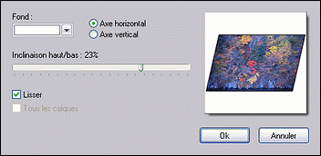

La commande [Incliner]
Cette commande permet d'incliner, selon un axe horizontal ou vertical,
Après avoir subi une inclinaison, l'image est un peu plus grande, car
les coins de l'image transformée ne sont plus superposés à ceux du support.
PhotoFiltre agrandit automatiquement le support afin que l'image
Pour effectuer une inclinaison, utilisez le menu [Image > Transformation
> Incliner]. PhotoFiltre affiche alors la boîte de dialogue
permettant de paramétrer l'inclinaison.
Propriétés de la fonction Incliner
Cette option permet de remplacer les zones vides par une couleur d'arrière-plan.
• L'axe d'inclinaison
Vous pouvez choisir entre un axe horizontal ou un axe vertical. La déformation
et l'ajustement de la zone de travail dépendent de cette orientation.
• Le coefficient de déformation
Si l'inclinaison se fait selon un axe horizontal, la déformation
va s'effectuer du haut de l'image vers le bas de l'image. Si, par contre,
l'inclinaison se fait selon un axe vertical, la déformation va
s'effectuer de la gauche de l'image vers la droite de l'image. Par conséquent,
le coefficient de déformation correspond au déplacement
maximum des extrémités concernées.
Déplacez le curseur vers la gauche ou vers la droite à
l'aide de la souris ou des touches de direction du clavier pour modifier
le coefficient. La valeur affichée est en pourcentage relatif
à la largeur ou à la hauteur de l'image en fonction de
l'axe.
• L'option [Lisser]
Elle permet d'effectuer une inclinaison sur tous les calques à la fois
de l'inclinaison.

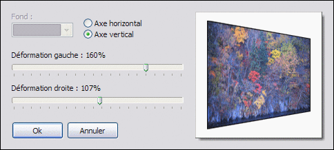

La commande [Trapèze / Perspective]
La commande [Trapèze / Perspective] permet de donner un effet de perspective,
selon un axe horizontal ou vertical, au calque d'arrière-plan ou au
calque actif de l'image. Après le traitement de cette commande, l'élément
modifié peut-être plus grand ou plus petit que l'élément d'origine.
PhotoFiltre redimensionne automatiquement l'élément modifié afin
qu'il ne soit pas rogné.
Pour effectuer cette commande sur le calque actif, vous pouvez utiliser
le menu [Calque > Transformation > Trapèze / Perspective]
Pour effectuer cette commande sur le calque d'arrière-plan, vous pouvez
utiliser le menu [Image > Transformation > Trapèze / Perspective]
Propriétés de la commande [Trapèze / Perspective]
Après le traitement de la commande [Trapèze / Perspective], certaines
zones de l'image sont vides. Sur le calque d'arrière-plan, cette option
Sur le calque actif, ce paramètre est grisé et les zones vides sont
transformées en transparence.
• L'axe de déformation
• Les coefficients de déformation
Si la commande [Trapèze / Perspective] s'effectue selon un axe horizontal,
la déformation va s'effectuer du haut de l'élément traité vers le bas
de l'élément. Par contre, si la commande s'effectue selon un axe vertical,
la déformation va s'effectuer de la gauche de l'élément traité vers
la droite de l'élément. Les coefficients de déformation correspondent
au déplacement maximum des extrémités concernées.
Déplacez le curseur vers la gauche ou vers la droite à l'aide de la
