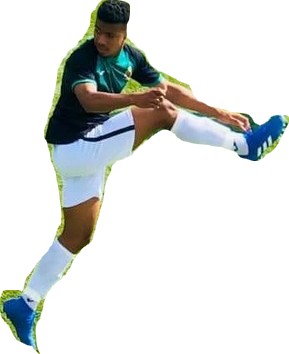

merci pour votre tuto , je lest suivi et superbe cest facilite le travail
donc j'ai utilisé le lasso et ca mas donné ca ?
et jai pas pu trouver ou se trouve le mode RVBA !
merci pour tout 8)
voici mon résultat :lol: pas fameux
Re: Découpage de photos
C'est un bon début, je trouve! :)
Cependant, je ne suis pas sûr que le lasso soit le meilleur outil de sélection pour ce type de découpage de précision. Personnellement j'essaierais avec la sélection polygone.
La documentation pour l'utilisation des sélections est ici: http://www.photofiltre-studio.com/doc/selections.htm
Un peu de lecture n'est jamais du temps perdu!

ok merci des que je peux je vais voir tout ca et je vais essayer avec la sélection polygone comme vous avez mentionné

LOU RAVI a écrit :Hi Smurf !
Pour un début, ce n'est pas mal, mais le travail n'est pas fini.
Pour le DÉTOURAGE, vous devez éliminer au maximum la
couleur du contour du footballeur.
Pour ce faire, prenez la SÉLECTION " POLYGONE " qui
devrait vous permettre d'être au plus prêt du CONTOUR.
Je pense, qu'avec l'outil POLYGONE, vous devriez être plus
" précis " sur le suivi du contour.
En ce qui concerne le MODE RVBA, vous n'en n'êtes pas encore
arrivé à ce stade.
un vieil ADAGE : VA DOUCEMENT, JE SUIS PRÉSSÉ.
