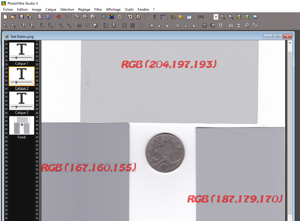

Hello,
Je souhaiterais scanner mes pièces de collections à l'aide de mon scanner à plat (400 ppp).
Afin de reproduire au plus fidèle les teintes grises de la pièce, je me suis procuré quelques étalons.
Je souhaiterais savoir si PhotoFiltre Studio X peut corriger les nuances de gris de la pièces en se basant sur les étalons (avec la pipette, lui dire, cette couleur correspond à 204,197,193; celle-ci a 167,160,155; ...)
Merci d'avance pour votre aide.
Fab

@Antonio: Je suis allé dans "Réglage/Balance des couleurs", mais après, je ne vois pas ce que je dois faire. Est-ce tâtonner entre les 3 échelles jusqu'à avoir mes 3 valeurs RGB sur mes 3 étalons ?
@Tom: J'ai installé le plugin "Dégradé", réglé les 5 couleurs comme indiqué, mais quand je clique OK, je n'ai plus qu'un dégradé à l'écran. Comment corréler avec mon image ?
Ici le scan en moyenne résolution (https://zupimages.net/up/20/40/epgc.png) (zupimage accepte au max 5 Mo)

Re: Correction couleur
Calque d'étalonnage numérique et profil de calibrage
  • Fond : Image originale recadrée qui laisse apparaître les 3 bandes étalons qui ont été scannées avec la pièce
  • Calibrage Dégradé : Duplicata du fond qui sera traité plus tard pour calibrer le Suivi de Gris
  • Étalon numérique : Création de trois rectangles remplis des valeurs RVB indiquées par Fab117,
    chevauchant les étalons du scan correspondant. On voit bien que le scan a modifié les couleurs originales
    des étalons.
  • Nom des Couleurs : calque indicatif des noms qui seront utilisés dans le plugin Dégradé
  • Ouverture du plugin Dégradé : Dans la liste "Forme" on choisit "Suivi des Gris"
  • Couleurs : Nombre de couleurs 5. La couleur C1 sera Noir RVB 0, la couleur C5 sera Blanc RVB 255
    Les couleurs C2 à C4 seront calibrées avec les valeurs originales d'étalonnage fournies par Fab117
  • Observation : on voit que le calque de calibrage est bien saturé et trop clair en l'état.
    Nous allons répartir les curseurs en commençant par C2 pour faire coïncider les couleurs des étalons scannés
    avec celles du calque des étalons numériques.
  • Sauvegarde du profil : Avant d'aller plus loin : Nommer le dégradé et cliquer sur la 2ème icône
    en partant du haut à droite, pour enregistrer ce dégradé
  • Résultat : La répartition des curseurs C2, C3, et C4 a été ajustée sur le calque de "Calibrage Dégradé"
  • Observation 1 : on voit désormais que les couleurs du calque d'étalonnage numérique
    sont assez bien "fondues" dans les couleurs respectives des bandes d'étalons scannés, sans démarcation.
  • Observation 2 : La couleur blanche s'est passablement dégradée, mais nous avons les moyens
    de la traiter séparément. En tout cas, on peut observer que la surface de la pièce a récupéré des teintes
    de la même famille que celles du calque d'étalonnage numérique.
  • Sauvegarde du profil : Ne pas oublier de sauvegarder le profil satisfaisant obtenu pour pouvoir le recharger
    facilement en cas de besoin.
  • Fin du calibrage : Nous avons sauvegardé le profil de Suivi de Gris. Nous pouvons désormais masquer
    le calque de "Calibrage Dégradé", et dans le prochain post nous allons développer les qualités de ce résultat.
