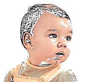

Dans Studio on peut aussi utiliser cette méthode, mais on fera un simple coller, ce qui crée un calque qu'il faudra replacer. On pourra également règler l'opacité du calque contenant la couleur.
Illustration en V6 avec le filtre Contours Noir et Opacité à 70%
