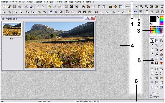

1. La barre des menus
La barre des menus contient l'ensemble des commandes de PhotoFiltre
regroupées par catégorie.
2. La barre d'outils
La barre d'outils est sur deux niveaux. Le premier niveau permet d'accéder
rapidement aux fonctions les plus courantes. Le deuxième niveau
propose surtout un accès rapide aux principales fonctions et
filtres de réglage. Ce niveau est également appelé
barre des filtres et il peut être masqué pour libérer
de l'espace dans la zone de travail.
Reportez-vous également au chapitre La
barre d'outils.
3. La palette de couleurs
La palette de couleurs permet de sélectionner les couleurs de
premier plan et d'arrière-plan. Ces couleurs sont utilisées
pour le dessin et par certains filtres.
palette de couleurs.
4. L'espace de travail
L'espace de travail est la zone dans laquelle s'affichent les images
ouvertes. Chaque image ouverte contient une barre des calques située
sur sa partie gauche. Le nombre d'images ouvertes peut être limité par
la mémoire dont dispose votre ordinateur.
5. La palette d'outils
La palette d'outils contient les outils permettant de travailler avec
PhotoFiltre. On y retrouve les outils de sélection, les
outils de dessin et les outils de retouche.
palette d'outils.
6. La barre d'état
La barre d'état (ou barre de statut) affiche des informations
sur l'état général de PhotoFiltre et certaines
informations sur l'image active. Elle est constituée de quatre
parties.
A. Activité en cours
Cette partie indique l'activité ou les actions en cours. S'il
n'y a aucune activité, PhotoFiltre affiche le mot Prêt.
S'il y a un long traitement à réaliser, PhotoFiltre affiche
[Traitement en cours]. Une barre de progression et un pourcentage sont
visibles pour suivre l'évolution de l'activité.
- Barre de progression
La barre de progression apparaît 1 à 3 secondes après le début
du traitement, pour éviter son affichage dans les traitements courts.
Dans des cas complexes, la barre de progression peut être relancée plusieurs
fois dans le même traitement.
Pendant
les traitements longs, il faut éviter d'utiliser la souris, le clavier
ou de passer d'une application à l'autre, car la progression peut se
figer et des problèmes d'affichage peuvent se produire. Il est
donc conseillé de laisser PhotoFiltre terminer le traitement
en cours !
B. Dimensions et mode de couleurs
Cette partie affiche les dimensions et le mode de couleurs de l'image
active.
Les informations sont affichées de la façon suivante :
[Largeur] x [Hauteur] [Mode de couleurs]
- [Largeur] indique la largeur de l'image en pixels
- [Hauteur] indique la hauteur de l'image en pixels
- [Mode de couleurs] indique le mode de couleurs de l'image, soit :
. x2 pour le mode monochrome
. x16 pour le mode 16 couleurs indexées
. x256 pour le mode 256 couleurs
indexées
. x16M pour le mode 16 millions de
couleurs RVB
. (Alpha) pour le mode RVBA (couche
Alpha)
Par exemple, pour une image de 800x600 pixels en mode couleurs RVB,
PhotoFiltre affiche 800x600x16M.
C. Position du curseur de la souris
Lorsque le curseur de la souris se trouve sur une image ouverte, cette
partie affiche la position (en pixels) du curseur. La valeur [X] indique
la position horizontale, et [Y] indique la position verticale. Ces valeurs
sont relatives au pixel de l'image (origine) situé en haut à
gauche.
Si le curseur de la souris ne se trouve pas sur une image ouverte, cette
partie reste vide.
D. Informations sur la sélection, le calque, et sur le nom
du fichier image
Cette partie affiche des informations en fonction du contexte.
1. Si une sélection est en cours, cette partie contient
des informations sur la sélection. Ces informations sont représentées
X1:Y1 => X2:Y2 (L=V1 H=V2 L/H=V3)
- [X1:Y1] indique la position en pixels du point en haut à gauche
de la sélection
- [X2:Y2] indique la position en pixels du point en bas à droite
de la sélection
- [V1] correspond à la largeur en pixels de la sélection
- [V2] correspond à la hauteur en pixels de la sélection
- [V3] correspond au rapport entre la largeur et la hauteur de la sélection
2. Si l'outil [Gestionnaire de calque] est activé, cette
partie contient des informations sur le calque actif. Ces informations
sont représentées de la façon suivante :
X1:Y1 => X2:Y2 (L=V1 H=V2)
du calque
du calque
- [V1] correspond à la largeur en pixels du calque
- [V2] correspond à la hauteur en pixels du calque
3. Dans tous les autres cas, cette partie affiche l'emplacement
et le nom du fichier de l'image active.
