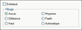

Propriétés d'enregistrement du format PNG
• L'option [Entrelacé]
Cette option permet d'activer ou non le mode entrelacement. L'entrelacement
génère une image qui s'affiche au fur et à mesure de son
téléchargement sur un navigateur.
• L'option [Filtrage]
Le but du filtrage est de préparer l'image en vue d'une compression
optimale. Dans certains cas, l'image peut subir une légère
perte.
Aucun
Les données ne sont pas modifiées et l'image ne subit aucune perte.
Ce filtrage est conseillé si on ne sait pas lequel choisir.
Différence
Ce filtrage, dit "différentiel horizontal", code la différence entre
la valeur d'un pixel et la valeur correspondante du pixel précédent
sur la même ligne.
Haut
Ce filtrage, dit "différentiel vertical", code la différence entre la
valeur d'un pixel et la valeur correspondante du pixel précédent sur
la même colonne (juste au-dessus).
Moyenne
Ce filtrage calcule la moyenne arithmétique des deux filtrages précédents
(pixel précédent sur la même ligne et pixel juste
au dessus).
Paeth
Le filtrage de Paeth se basant sur les trois pixels voisins (gauche,
au-dessus, au-dessus à gauche). Cette technique a été instaurée par
Alan W. Paeth.
Automatique
Pour chaque ligne à traiter, on calcule le meilleur filtrage
parmi les filtrages ci-dessus.

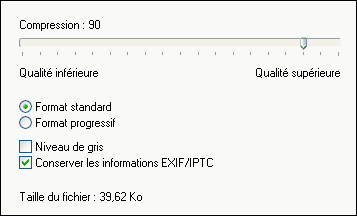

Propriétés d'enregistrement du format JPEG
• Le paramètre [Compression]
Choisissez un taux de compression entre 10 et 100. Un taux de compression
faible, donne une qualité d'image moindre et une taille de fichier inférieure,
tandis qu'un taux de compression élevé, donne une meilleure qualité
d'image, mais un fichier de plus grande taille.
Même
avec un taux maximum de 100, il y a tout de même des pertes par rapport
à l'image originale.
• L'option [Format]
Standard
Ce format est compatible avec la plupart des navigateurs Web.
Progressif
Le format progressif permet de créer une image qui s'affiche au fur
et à mesure de son téléchargement sur un navigateur
• L'option [Niveau de gris]
Cette option permet d'enregistrer le format JPEG en niveau de gris (256
couleurs, 8 bits).
• L'option [Conserver les informations Exif]
Certaines images, provenant d'appareils photo numériques, contiennent
des métadonnées de type EXIF ou IPTC. Si cette option est cochée, les
métadonnées, contenues dans le fichier original, seront conservées lors
de l'enregistrement. Cette option est visible uniquement si le fichier
original contient des métadonnées.
Pour
obtenir une estimation de la taille et de la qualité de compression,
vous pouvez utiliser le bouton [Aperçu].

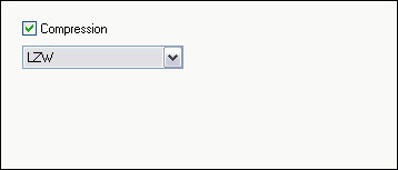

Propriétés d'enregistrement du format TIFF (image en 24 bits, compression
JPEG)
Propriétés d'enregistrement du format TIFF (compression LZW)
• L'option [Compression]
Si l'option est décochée, aucune compression ne sera appliquée lors
de l'enregistrement du fichier image. Si l'option est cochée, la liste
déroulante propose les trois groupes de compression suivants :
1. RLE et CCITT FAX 4 : Ces types de compression sont
disponibles pour les images monochromes (1bit).
2. LZW : Ce type de compression est disponible pour les
images en mode couleurs indexées (4 et 8 bits) et les images en mode
RVBA (32 bits).
3. LZW et JPEG : Ces types de compression sont disponibles
pour les images en mode couleurs RVB (24 bits).
