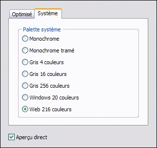

Pour convertir une image en mode monochrome, cliquez sur le menu [Image
> Mode > Couleurs indexées] ou sur l'icône
dans la barre d'outils. PhotoFiltre affiche la fenêtre
qui permet de définir le mode de couleurs.
Propriétés de la fonction Couleurs indexées.
Sélectionnez l'onglet [Système], puis une méthode
de réduction de couleurs. PhotoFiltre propose la méthode
[Monochrome] pour réduire les couleurs sans tramage (diffusion),
et la méthode [Monochrome tramé] qui améliore la
qualité visuelle du résultat en utilisant un effet de
tramage.

Pour convertir une image en mode 16 couleurs, cliquez sur le menu [Image
Pour convertir une image en mode 16 couleurs optimisées, sélectionnez
l'onglet [Optimisé], puis une méthode de réduction
de couleurs. PhotoFiltre propose les méthodes [8 couleurs]
et [16 couleurs]. L'option [Diffusion] permet d'améliorer la
qualité visuelle du résultat.
Pour convertir une image en mode 16 niveaux de gris, sélectionnez
l'onglet [Système], puis une méthode de réduction
de couleurs. PhotoFiltre propose les méthodes [Gris 4
couleurs] et [Gris 16 couleurs]. Ces deux méthodes utilisent
un algorithme de diffusion qui améliore la qualité visuelle
du résultat.

Pour convertir une image en mode 256 couleurs, cliquez sur le menu [Image
Voir, ci-dessus, les propriétés de la fonction Couleurs
indexées.
Pour convertir une image en mode 256 couleurs optimisées, sélectionnez
de couleurs. PhotoFiltre propose les méthodes [32 couleurs],
[64 couleurs], [128 couleurs] et [256 couleurs]. L'option [Diffusion]
permet d'améliorer la qualité visuelle du résultat.
Pour convertir une image en mode 256 niveaux de gris, sélectionnez
l'onglet [Système], puis la méthode de réduction
de couleurs [Gris 256 couleurs].
Pour convertir une image en mode 20 couleurs Windows, sélectionnez
de couleurs [Windows 20 couleurs]. PhotoFiltre utilise uniquement
les 20 couleurs du système Windows lors de la réduction.
Pour convertir une image en mode 216 couleurs optimisées pour
le Web, sélectionnez l'onglet [Système], puis la méthode
de réduction de couleurs [Web 216 couleurs]. PhotoFiltre
utilise une palette de couleurs reconnue par la majorité des
navigateurs Internet.

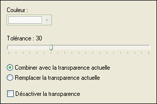

2. Après cette vérification, cliquez sur le menu
[Image > Couleur de transparence] ou sur l'icône
qui permet de définir la couleur de transparence.
Propriétés de la fonction Couleur de transparence.
3. Déplacez la souris au-dessus de l'image afin de voir le curseur
en forme de pipette. Cliquez sur une zone ayant la couleur à définir
comme transparente.
4. Sélectionnez une valeur de tolérance. La tolérance
définit l'écart de couleurs admis pour passer d'un pixel adjacent à
l'autre. Les valeurs doivent être comprises entre 0 et 100. Une tolérance
basse sélectionne les pixels dont la couleur est très proche de celle
du pixel sur lequel vous avez cliqué alors qu'une tolérance élevée sélectionne
une plage plus large de pixels.
5. Si l'image contient déjà une couleur transparente,
PhotoFiltre propose les options [Combiner avec la transparence
actuelle] et [Remplacer la transparence actuelle].

1. Pour annuler une transparence simple, cliquez sur le menu
[Image > Couleur de transparence]. PhotoFiltre affiche la
fenêtre qui permet de définir la couleur de transparence.
2. Cochez la case [Désactiver la transparence] puis validez.
