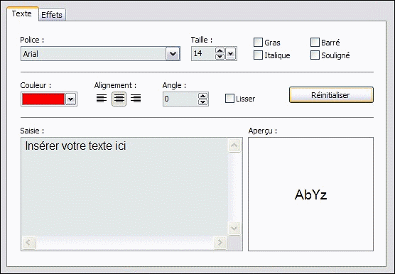

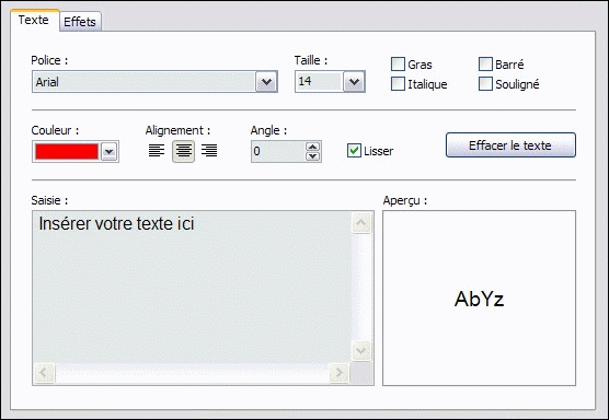

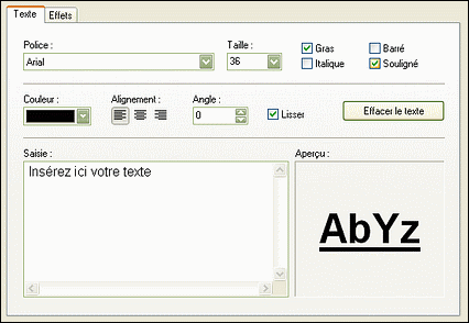

 • L'onglet [Texte]
 L'onglet Texte définit les propriétés de la police du texte et son contenu.
          Commencez par sélectionner la police, la taille, et les attributs (gras,
          italique, barré, souligné). La zone d'aperçu permet de visualiser ces
          différents paramètres en temps réel. Dans un deuxième temps, choisissez
          la couleur du texte, l'alignement, l'angle de rotation et l'option de
          lissage (activée par défaut). Enfin, saisissez votre texte dans la zone
          prévue à cet effet. Le bouton [Réinitialiser] permet de rétablir les
          valeurs par défaut dans les onglets [Texte] et [Effets].
   Options de l'onglet Texte
  La
          liste des polices proposées correspond aux polices installées sur votre
          ordinateur (se référer à la documentation Windows
          concernant l'installation des polices).

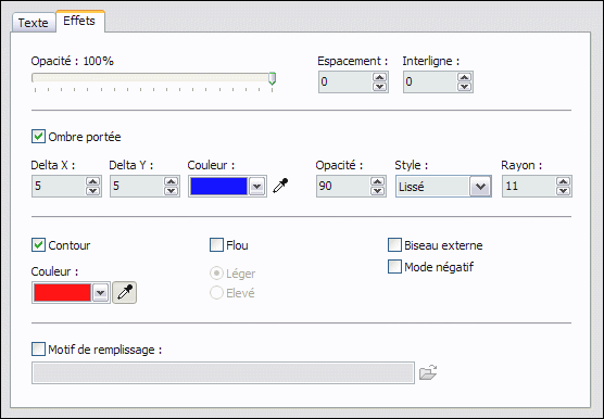

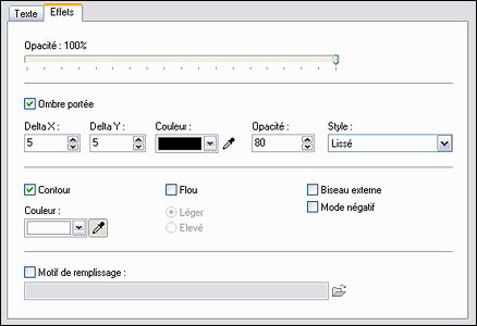

 • L'onglet [Effets]
 Cet onglet propose différents effets prédéfinis permettant de modifier
          l'apparence du résultat. Vous pouvez par exemple modifier l'opacité
          du texte, l'espacement entre les caractères, la taille des interlignes
          ou ajouter une ombre portée. Le paramétrage se fait de la même façon
          que pour un calque de type Bitmap. Les trois options - [Contour],
          [Biseau externe] et [Mode négatif] - sont exclusives, c'est-à-dire
          qu'elles ne peuvent pas être utilisées en même temps.
          Il est également possible de remplir le texte avec un motif plutôt que
          d'utiliser une couleur unie. Pour cela, activez l'option [Motif de remplissage]
          et cliquez sur le bouton représentant un dossier.  PhotoFiltre
          affiche alors la boîte de dialogue Windows permettant de sélectionner
          un fichier image qui sera utilisé comme motif de remplissage du texte.
   Options de l'onglet Effets
  Certaines
          options, telles que [Biseau externe] et [Flou], offrent un résultat
          optimal sur les textes de grande taille.
