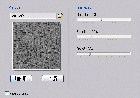

Choix de la texture
Cette action s’effectue à l’aide du bouton d’ouverture symbolisé par
un petit dossier. Les formats les plus répandus sont reconnus (JPG,
GIF, PNG, BMP, ...). Après la sélection de la texture, un aperçu est
proposé dans la fenêtre correspondante. Celui-ci sera conservé pour
les prochaines utilisations du module Texture.
À ce stade, vous pouvez changer l'orientation de la texture ou appliquer
un mode négatif afin d'inverser les reliefs. Pour cela, utilisez
les deux boutons situés en dessous de l'aperçu.
À gauche, le masque de texture. À droite, le résultat sur
une image.
Les paramètres et les options
• Le paramètre [Opacité]
Il permet de modifier l’opacité de la texture afin d'atténuer
les effets de relief.
• Le paramètre [Echelle]
Ce paramètre permet d'étirer ou de réduire la texture sur l'image. Les
effets de relief sont ainsi plus larges ou plus ressérrés.
• Le paramètre [Relief]
Ce paramètre permet d'accentuer les effets de relief.
Certaines
textures permettent de simuler un effet de matière.
