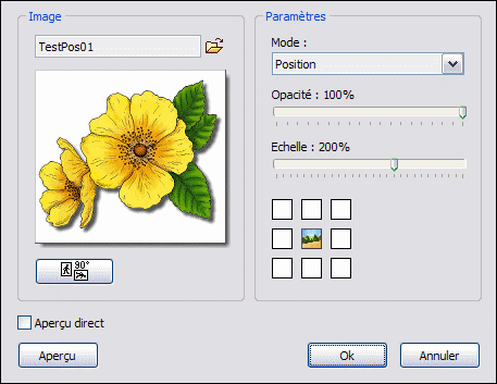

Choix des images
Cette action s'effectue à l'aide du bouton d'ouverture symbolisé par
un petit dossier. Après la sélection de l'image PNG, un aperçu est proposé
dans la fenêtre correspondante. Celui-ci sera conservé pour les prochaines
utilisations du module PhotoPNG.
À ce stade, vous pouvez changer l'orientation de l'image PNG. Pour cela,
utilisez le bouton situé en dessous de l'aperçu.
À gauche, l'image PNG à incruster. À droite, le résultat
après traitement.
Les paramètres et les options
• Le paramètre [Mode]
Ce paramètre permet de choisir la façon dont l'image PNG sera appliquée
sur le support.
Trois modes sont disponibles :
Le mode Encadrement
Ce mode incruste automatiquement l'image PNG choisie sur toute la surface
du support.
Le mode Motif
L'image PNG est utilisée comme motif pour remplir toute la surface du
support.
Le mode Position
Ce mode permet de choisir l'endroit où sera incrustée l'image PNG sur
le support.
• Le paramètre [Opacité]
Ce paramètre permet de modifier l’opacité de l'image PNG afin
d'atténuer les effets d'incrustation.
• Le paramètre [Echelle]
Ce paramètre permet d'étirer ou de réduire l'image PNG à incruster.
Il est disponible uniquement avec le mode [Position].
• Le paramètre [Position]
Ce paramètre permet de définir un des neuf emplacements où sera
incrustée l'image PNG. Il est disponible uniquement avec le mode [Position].
