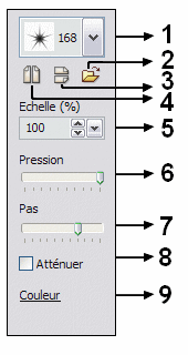

  1. Liste déroulante proposant les différents pinceaux d'une même série. Le nombre à droite de l'icône indique la taille du pinceau.
2. Un clic sur cette icône ouvre un menu contextuel qui vous permet de choisir une série de pinceaux. Les séries de pinceaux sont stockées dans le dossier [Brushes] de PhotoFiltre.
3. L'appui sur cette icône applique une symétrie verticale au pinceau actif.
4. L'appui sur cette icône applique une symétrie horizontale au pinceau actif.
5. Liste déroulante proposant les pourcentages de réduction ou d'augmentation de la taille du pinceau. Les flèches de défilement à gauche du bouton de la liste déroulante permettent d'affiner le pourcentage.
6. La pression donne une opacité plus ou moins importante au tracé.
7. Le pas permet de définir l'espacement entre chaque empreinte du pinceau lors du tracé.
8. Si cette case est cochée, la pression diminue progressivement lors du tracé. Sinon, la pression reste constante.
9. Rappel du style de tracé défini dans les pinceaux de base (Couleur, Arc-en-ciel, Pastel, Fusain et 3D).
Les pinceaux avancés utilisent le style de tracé défini dans l'outil Pinceau (Couleur, Arc-en-ciel, Pastel, Fusain et 3D).
Les pinceaux avancés utilisent les couleurs d'avant et d'arrière-plan, mais il est possible de combiner les deux en faisant un clic gauche puis un clic droit sans déplacer la souris.
Le pas est désactivé si le style de tracé 3D est défini dans l'outil Pinceau.

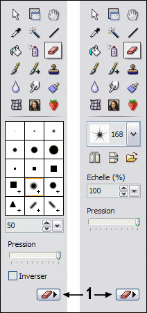

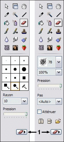

  1. Ce bouton permet de basculer la forme de la gomme entre le Pinceau standard et le Pinceau avancé
En maintenant la touche [Maj] enfoncée pendant le déplacement, on obtient un gommage parfaitement horizontal ou vertical.
