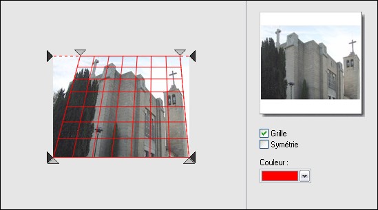

La correction de perspective
Lors de la photographie d'un édifice en contre-plongée, la perspective
de l'image obtenue est souvent très prononcée. Il est possible de supprimer
cette perspective en utilisant la fonction Correction de perspective.
Propriétés de la fonction Correction de perspective
1. Cliquez sur le menu [Image > Correction de perspective]. PhotoFiltre
affiche une fenêtre qui permet de paramétrer la fonction. Cette
fenêtre est composée de deux parties. La partie gauche
affiche une miniature de l'image à traiter et contient les curseurs
de réglage. La partie droite affiche un aperçu du résultat
en temps réel.
2. À l'aide de la souris, déplacer les curseurs de réglage.
Par ce déplacement, amenez la grille au plus près des lignes de fuite
de la perspective de la miniature de gauche. Vérifiez le résultat dans
la fenêtre de l'aperçu à droite. Les curseurs ont un déplacement indépendant
si la case [Symétrie] est décochée, sinon ceux d'un même côté se déplacent
symétriquement.
3. Validez les réglages à l'aide du bouton [Ok].
PhotoFiltre applique un recadrage automatique de l'image si
nécessaire.
• L'option [Grille]
Cette option affiche ou masque la grille de repérage. Dans la
majorité de cas, l'affichage de la grille permet d'avoir un réglage
plus précis.
• L'option [Symétrie]
Si la case est cochée, les curseurs de déplacement sont
liés horizontalement et verticalement et se positionnent toujours
de façon symétrique. Si la case est décochée,
les curseurs se déplacent de façon indépendante.
• L'option [Couleur]
Elle permet de modifier la couleur de la grille. Changez la uniquement
dans le cas où la grille est peu visible sur la miniature de
l'image.
Redressement des lignes de fuites.
Utilisez
la fonction [Edition > Annuler] avant de recommencer une correction
sur la même image. De cette façon, la position des curseurs
est conservée.

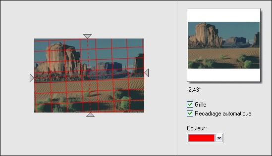

La correction de ligne d'horizon
À la suite d'un mauvais positionnement lors de la prise d'une photographie,
la ligne d'horizon peut-être inclinée. Pour redresser la ligne d'horizon
et donc l'image entière, vous pouvez utiliser la fonction Correction
de ligne d'horizon.
Propriétés de la fonction Correction de ligne d'horizon.
1. Cliquez sur le menu [Image > Correction de ligne d'horizon].
PhotoFiltre affiche une fenêtre qui permet de paramétrer la
fonction. Cette fenêtre est composée de deux parties. La
partie gauche affiche une miniature de l'image à traiter et contient
les curseurs de réglage. La partie droite affiche l'angle de
rotation et un aperçu du résultat en temps réel.
2. À l'aide de la souris, déplacez un des curseurs pour amener
la grille en concordance avec l'horizon de la miniature de gauche. Vérifiez
le résultat dans la fenêtre de l'aperçu à droite.
nécessaire.
• L'option [Grille]
plus précis.
• L'option [Recadrage automatique]
Si la case est cochée, PhotoFiltre effectue un recadrage
automatique en fin de traitement afin de supprimer les marges provoquées
par la rotation. Si la case est décochée, l'image conserve
ses dimensions originales, mais peut également contenir des marges
blanches non désirées.
l'image.
Redressement de la ligne d'horizon suivi d'un recadrage automatique.
Utilisez
est conservée.
