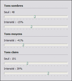

Diminuer un effet de contre-jour
Dans une photo en contre-jour, certains détails sont très sombres
à cause de la forte source lumineuse. Pour corriger ce type d'image,
il faut modifier uniquement les zones sombres sans toucher aux zones
claires pour éviter les effets de saturations. Dans ce cas, la fonction
la plus adaptée est la correction de niveaux.
Propriétés de la fonction Niveaux
Cliquez sur le menu [Réglage > Niveaux]. PhotoFiltre affiche
une fenêtre qui permet de paramétrer la fonction. Cette fenêtre est
composée de trois groupes (tons sombres, tons moyens, tons clairs).
Chaque groupe contient des réglettes que l'on peut déplacer vers la
gauche et vers la droite. Par exemple, pour augmenter la luminosité
des tons sombres, déplacer la réglette de l'intensité
des tons sombres vers la gauche (diminution). Le paramétrage
de cette fonction est très délicat, procédez par
petits déplacements à chaque fois.
Les détails sont plus visibles dans les zones sombres après
une
réduction de l'intensité des tons sombres.
Il
est conseillé d'utiliser, en complément, les fonctions
de correction gamma et de luminosité et contraste.
