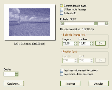

Visualisation de l'image
L'image est représentée sous forme de miniature dans un cadre à fond
blanc. La miniature est le reflet de la taille et de la position de
l'image qui sera imprimée. Le cadre est présenté en mode portrait ou
en mode paysage suivant les dimensions de l'image. Les dimensions et
la résolution de l'image sont indiquées sous le cadre.
Le bouton [Configurer]
Ce bouton appelle la boîte de dialogue Windows de configuration
de l'impression. Commencez par sélectionner une imprimante dans la liste
située dans la partie supérieure de la boîte de dialogue. Sélectionnez
ensuite un format de papier et une orientation, puis cliquez sur [OK].
Au retour de la configuration de l'imprimante, le module reprend les
paramètres initiaux.
Les options d'impression
• L'option [Centrer dans la page]
Cette option a simplement pour but de centrer l'image dans la page à
imprimer. Cette case est implicitement cochée à l'appel du module.
• L'option [Utiliser toute la page]
L'image sera imprimée sur toute la page en tenant compte des marges
physiques de l'imprimante (se reporter au manuel d'utilisation du constructeur).
Les proportions de l'image sont conservées. Cette opération met à jour
la taille de l'image, la résolution relative et la taille de la miniature.
• L'option [Taille réelle]
L'image sera imprimée à sa taille réelle. La taille réelle est celle
indiquée dans la boîte de dialogue [Propriétés de l'image]. Si
la taille de l'image dépasse les marges physiques de l'imprimante, PhotoFiltre
affiche un message d'erreur. Cette opération met à jour la taille
• L'échelle
L'échelle correspond au facteur de zoom qui sera utilisé lors de l'impression.
Par exemple, 300% signifie que l'image sera grossie 3 fois au moment
où elle sera imprimée. Le grossissement est lié à la résolution de l'imprimante,
car celle-ci détermine la taille des points. Pour simplifier, on peut
dire que l'échelle correspond au rapport entre les dimensions de l'image
en pixels et le nombre de points imprimables. Cette option est accessible
uniquement si les cases [Utiliser toute la page] et [Taille réelle]
sont décochées. La résolution relative est celle qui sera appliquée
à l'impression. La barre de défilement permet de modifier le pourcentage
et la résolution relative de l'image à imprimer. Le pas de progression
de la barre est de 10. Cette opération met à jour la taille de l'image,
Par défaut, PhotoFiltre applique les règles suivantes lors du
lancement du module d'impression :
1. L'orientation du papier est fonction des dimensions physiques
de l'image. Si l'image est plus large que haute, l'orientation sera
en mode paysage.
2. PhotoFiltre ajuste la taille d'impression pour que
celle-ci occupe 80% de la page avec une échelle maximum de 500% (grossissement
d'un facteur 5). Au dessus, la qualité d'impression risque d'être de
mauvaise qualité.
• Le groupe [Taille de l'image]
Ce groupe d'informations indique la taille de l'image sur le papier
(taille d'impression). L'unité cm ou pouces dépend du paramétrage dans
la boîte de dialogue [Préférences > Valeurs par défaut]. Il
est accessible uniquement si les cases [Utiliser toute la page] et [Taille
réelle] sont décochées. Vous pouvez modifier la largeur ou la hauteur,
mais les proportions sont conservées. L'appui sur le bouton [Ok] ou
sur la touche [Entrée] contrôle la cohérence des données saisies et
met à jour l'échelle, la résolution relative et la taille de la miniature.
Règles de calcul :
- Taille en cm = Taille en pixels / Résolution relative x 2,54
- Taille en pixels = Taille en cm / 2,54 x Résolution relative
- Résolution relative = Taille en pixels / Taille en cm x 2,54
La résolution relative dépend également de la résolution de l'imprimante.
Certaines
imprimantes permettent de travailler à bord perdu (sans marges). Voir
le manuel d'utilisation du constructeur ou leur fichier d'aide.
• Le groupe [Position]
Ce groupe d'informations indique la position de l'image sur la page.
L'unité cm ou pouces dépend du paramétrage dans la boîte de dialogue
[Préférences > Valeurs par défaut]. Il est accessible uniquement
si les cases [Centrer dans la page] et [Utiliser toute la page] sont
décochées. À l'aide des paramètres [Gauche] et [Haut], vous pouvez positionner
votre image dans la page, à l'endroit que vous avez choisi. L'appui
sur le bouton [Ok] ou sur la touche [Entrée] contrôle la cohérence des
données saisies et met à jour l'échelle, la résolution relative et la
• L'option [Imprimer uniquement le contour]
Cette option permet d'imprimer un cadre vierge sur la page. Ce cadre
sert à contrôler la taille de l'image et son positionnement sur la page
sans avoir à imprimer l'image complète.
Si
vous utilisez ce paramètre, pensez à noter les modifications que vous
avez faites, car le module disparaît au moment de l'impression.
Utilisez
ce paramètre avec l'option [Utiliser toute la page] pour déterminer
la taille des marges physiques de votre imprimante.
• L'option [Imprimer les traits de coupe]
Cette option permet d'imprimer deux repères aux quatre coins de la photo
pour faciliter son découpage.
• Le paramètre [Copies]
Ce paramètre indique le nombre de pages à éditer.
